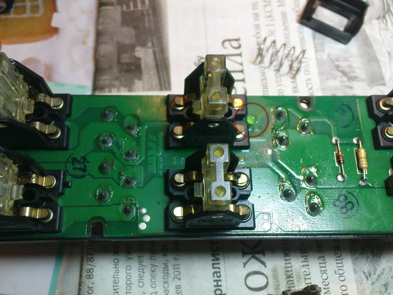

slavok71 писал(а):
Походу гореть должна только AUTO
Так и есть. Подсвечивается светодиодом (обведен красным). В остальных клавишах-кнопках подсветка отсутствует.
DSC032221.JPG [ 108.6 KiB | Просмотров: 10377 ]
