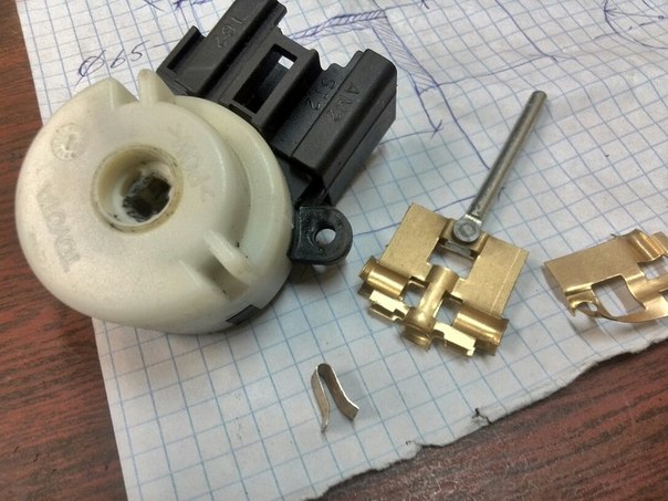

Здравствуйте! Я опять на форум за советом. Поднимал тут тему "Садится аккумулятор на машине" Но так ничего и не получилось, а сейчас машина и вообще взбрыкнула. Перестала заводиться. Поворачиваешь ключ зажигания - тишина (мертвые с косами стоят), нет щелчка реле стартера, ни тем более втягивающего. Раньше были признаки плохого завода, со второго или третьего поворота ключа заводилась, а сейчас с сотого не дергается даже. С автозапуска заводится с пол тычка. может все-таки замок причина всего? Где реле стартера (не втягивающее) находится? может оно?

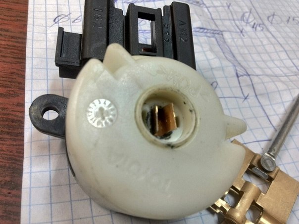

Даже группу менять не обязательно, проблема вызвана тем, что в конт.группе разбивается посадочное место поворотной пластинки.
Эта металлическая пластинка не доворачивает контактную группу в крайнее положение (когда должен крититься стартер).

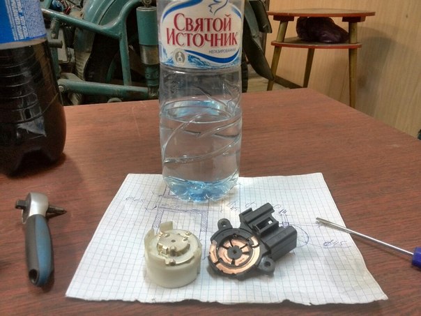

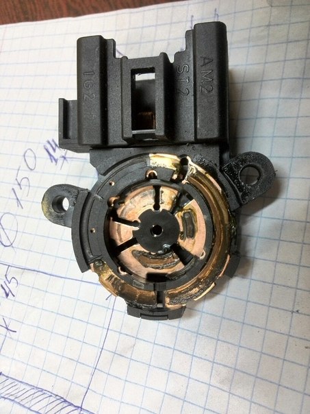

Ну в общем проблему решил. Вся проблема была именно в разбитом гнезде. Устранил следующим образом. Разобрал замок, и увидел ужасно грязную контакную группу. Промыл все чистым спиртиком. Потом из клемм сломанного тройника 220 вольт вырезал и согнул пластинку. Вставил в гнездо. Собрал все обратно. ЗАРАБОТАЛО!!!!! С ПОЛ ТЫЧКА ЗАВОДИТСЯ! Правда ключ теперь туговато вращается, Ну это ничего, притрется. Думал при промывке контакной группы пропадет и утечка тока, что я описывал в этой теме viewtopic.php?f=16&t=4656 но ни фига! Будем звать мегаэлектрика. А так все хорошо!
Комментарий к файлу: грязная контактная группа
7QSIGyn9chQ.jpg [ 66.35 KiB | Просмотров: 10862 ]
Комментарий к файлу: промытые спиртом детали

Комментарий к файлу: вставленная пластинка
