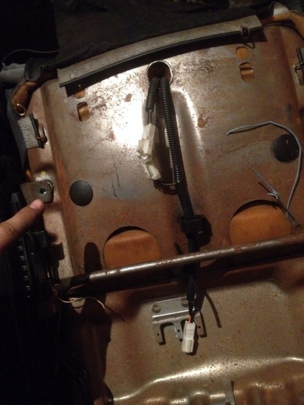

Ребята,хелп!
Вообщем вчера начал чинить обогрев сидений,в результате ничего не починил,разобрал все что можно но до попогреек в сидулях так и не добрался)
Вообщем замерил питанием кнопки все норм,12в приходит,далее 2 клеммы,та что идет в спинку звониться,цепь замкнутая та что под попу нет,на этом и закончился мой ремонт (
Вопрос такой,как добраться до самого обогревочного матраса?есть мануал по разборке с фото?
И еще думал закрлхозить,у меня кожанные чехлы,если купить обычную типо Емели и вставить между сидулей и чехлом и в штекер воткнуть от кнопки,сразу вопрос как он будет отключатся?там термореле ведь.
Уже зима попа мерзнет,заранее спасибо!

Вытакивай провод спинки и разгибая кольца крепления снимай чехол там видно будет ,отгоревшии провод удлинить на спайку ,сборку вместо колец использовать мелкие пластиковые стяжные хомуты

Спасибо,ага увидел эти кольца :)
