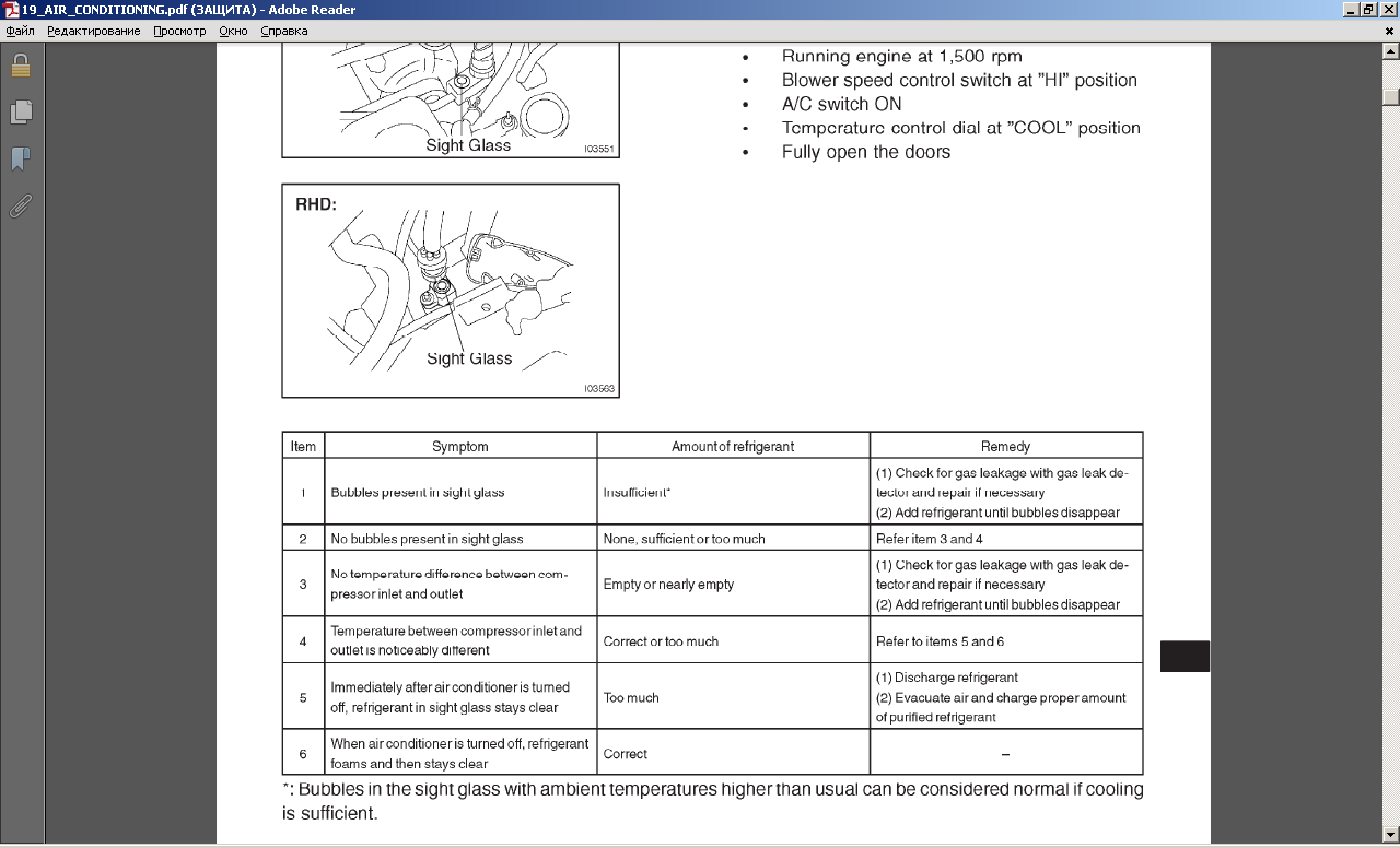

тогда противоречие: много пузырьков-недолив, зеленоватая жидкость перелив. Так что в итоге?

СообщениеДобавлено: Сб авг 16, 2014 8:04 am
из руководства

 Заголовок сообщения: Re: Проблемы с кондиционером
СообщениеДобавлено: Сб авг 16, 2014 8:38 am
К сожалению, не силен в английском. Может у кого есть на русском?
