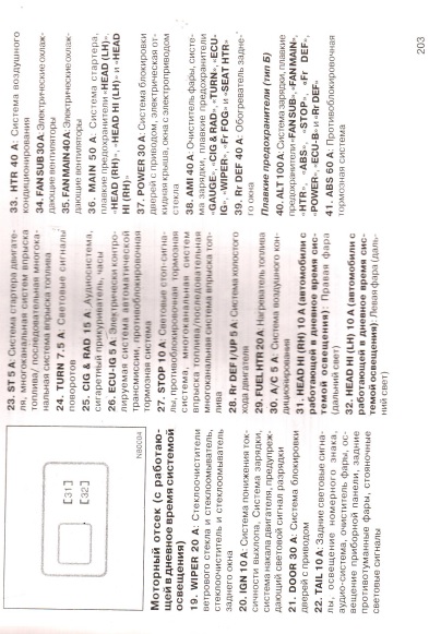

подскажите есть ли предохранитель стеклоподъемников и где он находится. Суть такая- ставил кнопку задней правой двери и видать коротнул, теперь не работает не один стеклоподъемник (((
Авенсис T22 |1998 |1.8 |7A-FE|АКПП

Блин, сижу держу в руках книжку с расшифровкой, и отсканировать могу, как выложить - не знаю, насчет преда стеклоподъемников -(если это он) -описание
Окна с электроприводом стекла - тогда на приборной панели (под рулем) в верхнем ряду третий справа 10А. Только вместе с ним должны не работать Измерительные приборы и датчики, сервисные предупреждающие индикаторы, и т.д. (обогреватель заднего стекла и вплоть до системы зарядки).
Отсканил уже, пытался вложить сюда -же, фиг, выдала
Слишком большой размер вложения.
Максимальный разрешенный размер: 512 KiB.

Еще есть варант Система блокировки дверей с приводом, электрическая откидная крыша :D , окна с электроприводом стекла - тоже там же большой квадратный 30А самый верхний левый (их так таких 3 в вертикльной колонке, верхний, №37 POWER 30A
Проблему устранил, он самый и оказался!

А я упорный
1.jpg [ 98.15 KiB | Просмотров: 10782 ]
.jpg [ 94.48 KiB | Просмотров: 10782 ]
