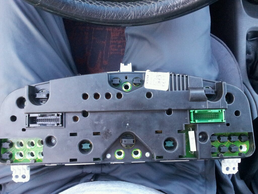

У меня авик 1999 г.в. Решил поменять лампочку в приборке и обнаружил, что не все патроны с лампочками установлены. Их там не должно быть или все же их кто-то вытащил?) Прилагаю фото.
Комментарий к файлу: Приборная панель, вид сзади

Я свою снимал - такая же песня! Видимо так задумано!))
 Заголовок сообщения: Re: Помогите разобраться с прибокой
СообщениеДобавлено: Чт май 30, 2013 5:48 am
там явно кто то частично вытащил!!! вверху по центру нет лампы дальнего света, В правом углу на сколь помню подушки безопасности лампа стоит, по центру внизу лампа овердрайв, вторую не помню, в левом углу две лампы режимов коробке ектив повер и ектив сноу, ещё одна уровень масла (желтая масленка) остальные не помню...
ты на просвет глянь, что там за картинки будут! сразу все станет ясно!
да и подпись заполни чтоб знать какая у тебя машинка, механика или автомат!

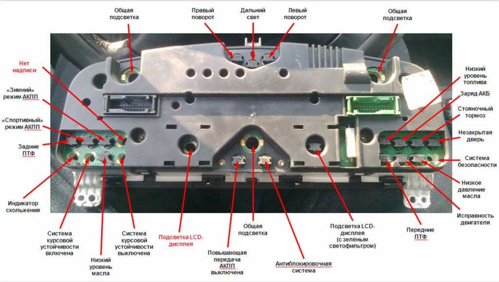

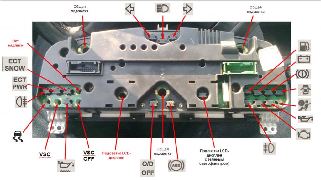

нашел вот такие картинки:
_-_пикто&#.jpg [ 99.14 KiB | Просмотров: 7739 ]
_-_текст.jpg [ 108.61 KiB | Просмотров: 7739 ]

Спасибо за ответы) Судя по фото от "judgem" большая часть мне попросту не нужна, с моим мотором)
это для рестайла, на дорестайле немного по-другому. системы VCS нет.

У меня аналогичная ситуация была. И не лень же кому-то вандализмом заниматься, раскручивать, вытаскивать их! :) Я бы все же вернул машине ее законное имущество. Там лампочки обычные становятся как на тазах(ну кроме 2-подсветок дисплеев пробега и часов, там зеленые колпачки), а вот патроны маленькие, короткие, я заказывал себе. А еще видел случаи, когда от суровых русских лампочек более ярких и мощных, плавятся шкалы, даже как то видел стрелку заклинило, но светилась ярко! :)
если это приборка от до рестайла то лампочка abs стоит в правой стороне, помоему последняя в нижнем ряду ,
