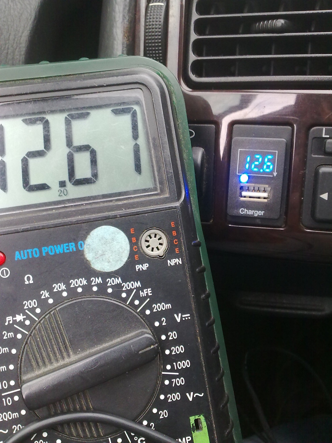

3.jpg [ 360.18 KiB | Просмотров: 11752 ]
Комментарий к файлу: Показания идентичны с показаниями мультиметра. Здесь напряжение при не заведённом двигателе

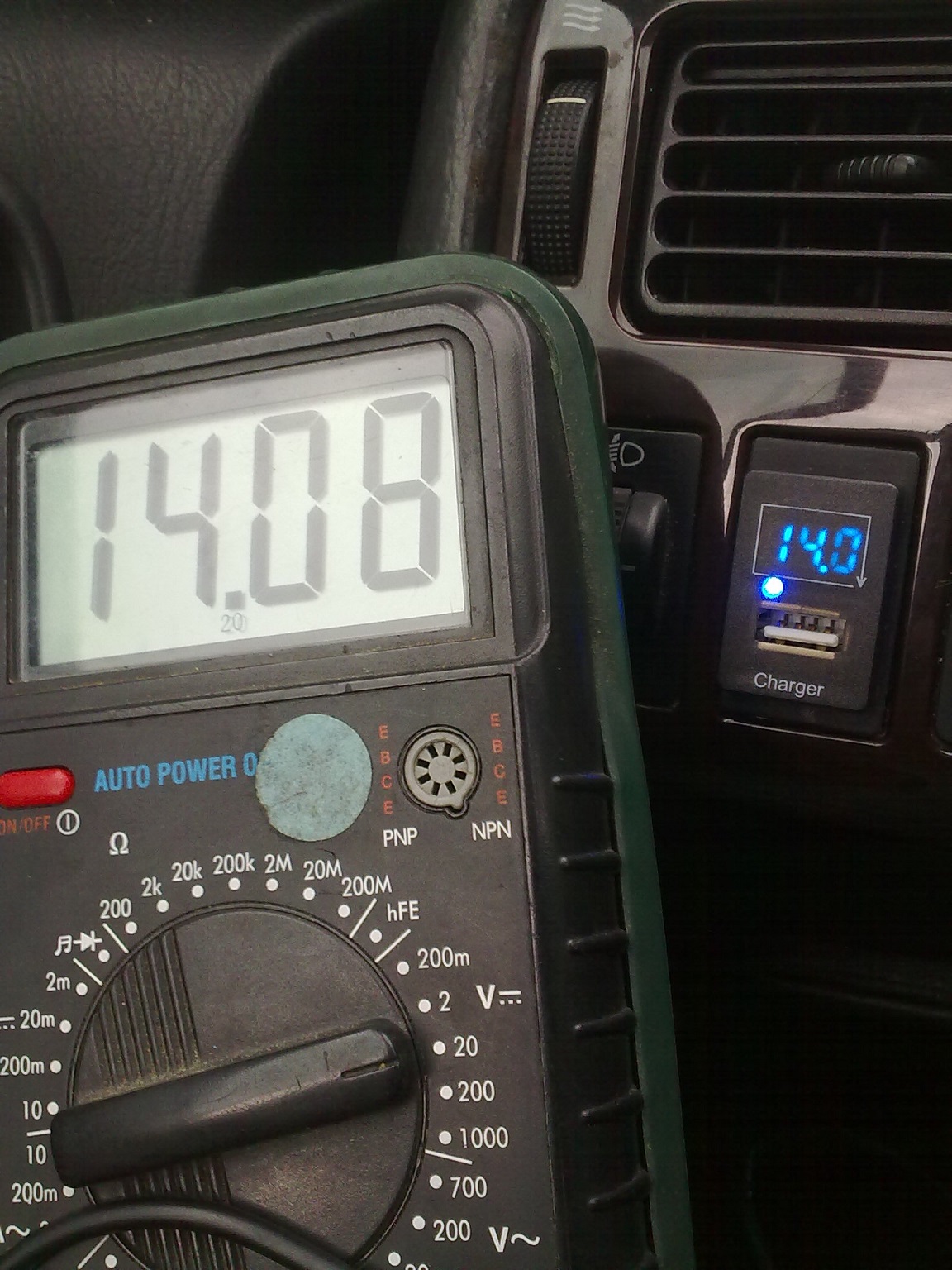

2.jpg [ 499.48 KiB | Просмотров: 11752 ]
Комментарий к файлу: Напряжение на холостом ходу

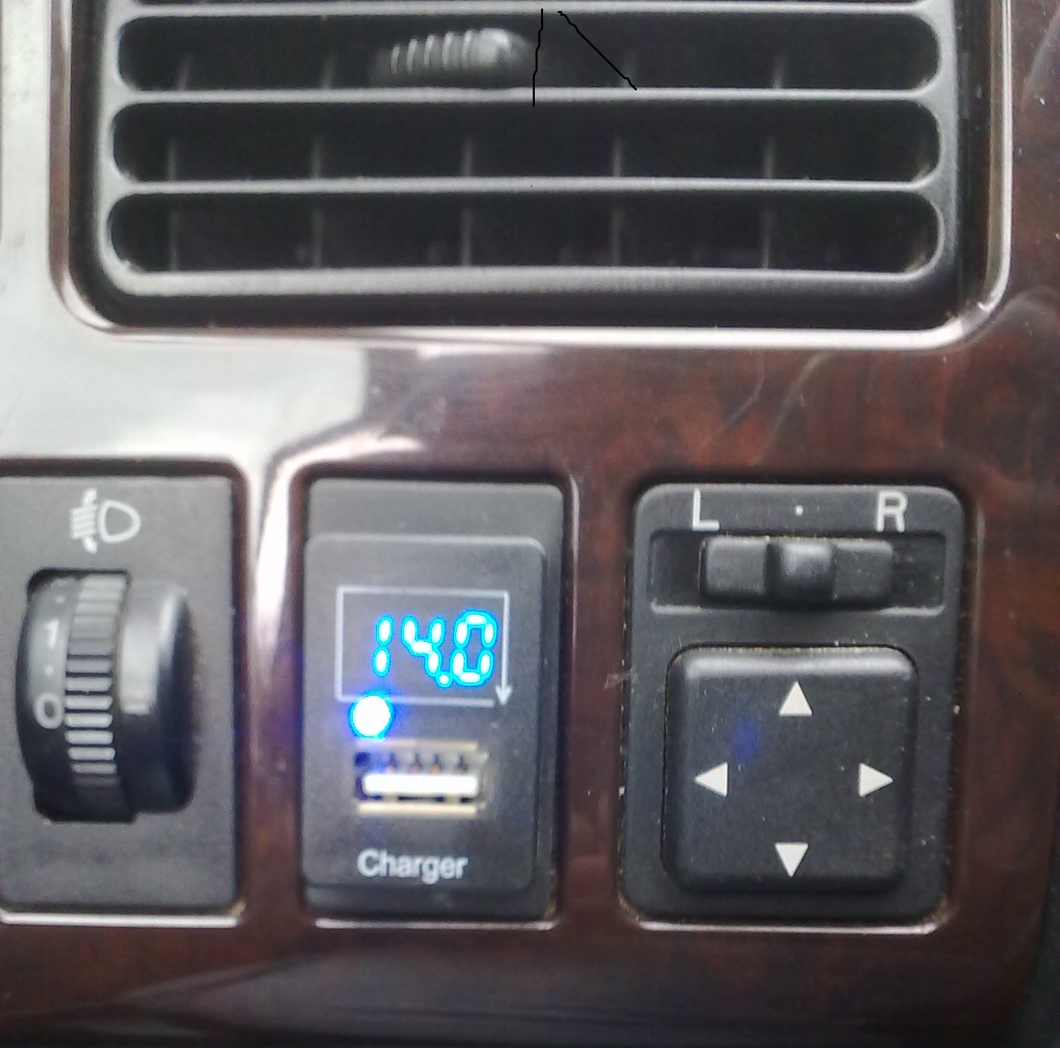

1.jpg [ 431.34 KiB | Просмотров: 11752 ]
Подключил к прикуривателю. Снял обшивку под рулём, снял панель с магнитолой, открылся хороший доступ к проводам прикуривателя, припаял провода, заизолировал и собрал обратно. В заглушке вырезал отверстие под вольтметр следующим образом: держа в руке заглушку, разогретым паяльником проделывал отверстие, затем ножом подрезал до нужного размера, в несколько заходов паяльник-нож всё получилось.
С вольтметром совершил поездку. Надо сказать, что пока отвлекает, так и хочется заглянуть на цифры, поскольку, во время движения, руками закрывается обзор вольтметра. Но это, я думаю, скоро пройдёт. Зато всегда видно какое на АКБ напряжение и напряжение во время работы двигателя. Ещё видно как садится напряжение во время включения стартера.
