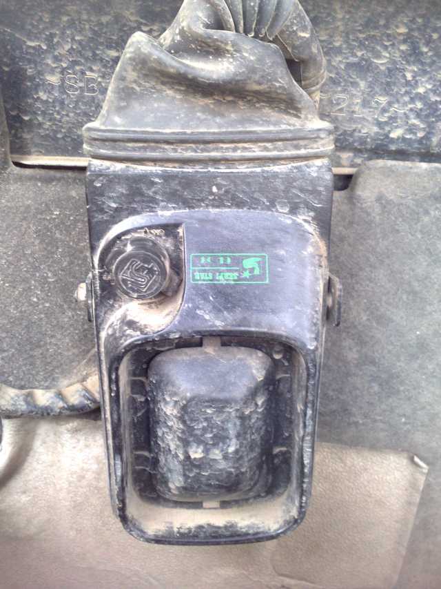

У кого-нибудь есть такая? Купил машину уже с такой сигналкой. Но у меня она никогда не работала. Там есть отверстие для ключа on/off (ключа нет). Стоит ли подбирать ключ и ее активировать? Будет ли она работать от штатного ключа или должен быть еще отдельный брелок.
040520093811.jpg [ 88.09 KiB | Просмотров: 3269 ]

Это скорее не штатная сигналка. А вот отверстия для ключа - это отключение автономной сирены, на фото как раз она. Ключ используется в случае отключения штатного АКБ, чтобы не орала.
