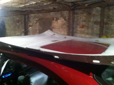

У меня скрежет был от развалившихся шестеренок.Заказал с Москвы моторчик в сборе обошлось 2000р.с доставкой.
крышу снимал сам люк не стал снимать так полозья помазал хорошей смазкой,вроде разработался но не так как хотелось,маленько помогаю ему когда на полную открываю+в самом начале что то закусывает приходится рукой подтолкнуть его опять же это режим "полного"открытия,на проветривание хорошо работает,кто понял о чем я подскажите,заранее спасибо!
