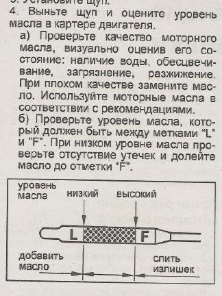

В мануале об этой разнице ничего не говориться.
.JPG
.JPG [ 38.46 KiB | Просмотров: 8071 ]
Но, исходя из опыта, где-то 500-800 мл и до 1 литра. Расход вычисляется методом "долива". Проехал, допустим, 100км, измерил уровень, ещё 100км - опять замер и долив. Если разницы не видишь - увеличивай интервалы измерений или интенсивность "педалирования". Отмечу, что расход масла величина очень относительная и зависит в первую очередь от:
- состояния цилиндро-поршневой группы;
- вязкости и качества масла;
- средних оборотов(нагрузки) двигателя в данный период времени;
- температуры "за бортом".
