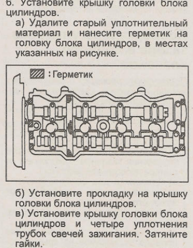

По букварю и под новый оригинал головка в указанных местах мажется герметиком.
2014-11-06 11-57-22 Двигатель 3S-FE.pdf - Foxit Reader.png [ 276.31 KiB | Просмотров: 9320 ]

обезжирь плоскости и прокладку перед установкой
и дай герметику высохнуть пару часов
