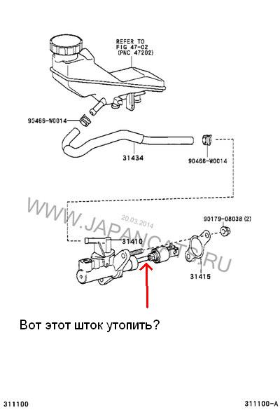

korsal
Добрый день! Хотел бы правильно отрегулировать свободный ход штока. (Контргайка на штоке отворачивается без проблем, сам шток тож без проблем крутится. Не понял рекомендацию.
под капотом нажать на вилку сцепления и утопить шток рабочего цилиндра.
. Объясните чайнику поподробнее последовательность действий. Вилку сцепления под капотом вижу.. нажму допустим. А потом
как ? - Шток - это я понимаю та хрень от педали - длину которой и будем регулировать.? См. рисунок - там этот шток утапливается? Если да, то для этого же нужно просто на педаль нажать - если нажимать, что кто будет под капотом на вилку нажимать? - другой человек? - Пож. поподробней можно процесс этот ? - буду благодарен.
Комментарий к файлу: Этот шток утапливать и как - из кабины?

 Заголовок сообщения: Re: Регулируем педаль сцепления
СообщениеДобавлено: Чт мар 20, 2014 3:06 pm
Смысл регулировки длины штока педали сцепления в том, чтобы при отпущенной педали манжета главного цилиндра сцепления не перекрывала отверстие канала из бачка с ТЖ.
Но при этом выталкиваемого при рабочем ходе объема жидкости должно хватать на то, чтобы рабочий цилиндр вытолкнул шток на расстояние, нужное для полного размыкания дисков.
Вот как раз для контроля, свободен ли канал бачка, и толкается шток рабочего цилиндра. Есть проход жидкости - хорошо, штоком педали пробуем подвинуть поршенек главного цилиндра чуть вперед. Снова проверка. И так до тех пор, пока жидкость не будет заперта в объеме ГЦ-трубка-РЦ. Заперта - укорачиваем шток.
Стоит еще помнить и о температурных расширениях. Нагретые детали привода сцепления могут тепловым расширением снова закупорить канал. Придется еще чуть укоротить шток.
СообщениеДобавлено: Чт мар 20, 2014 3:07 pm
Есть еще один шток, на рабочем цилиндре. Между поршнем рабочего цилиндра и вилкой сцепления.
