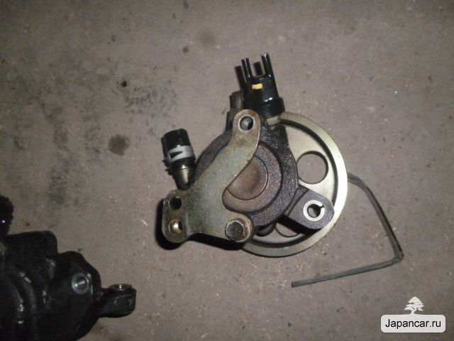

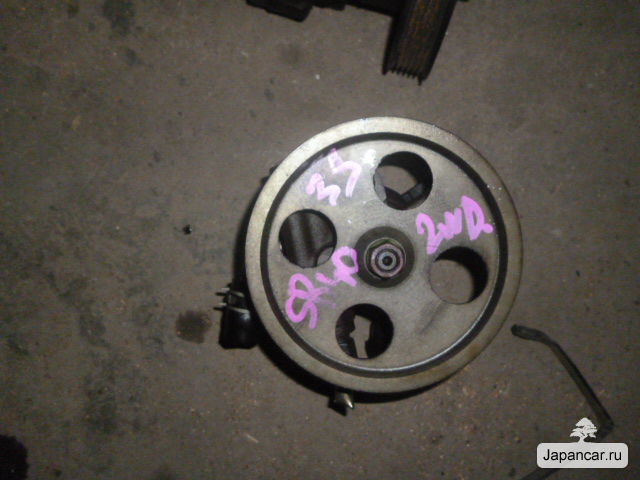

СообщениеДобавлено: Чт май 22, 2014 10:25 am
это он?такое крепление должно к нему идти? или ещё натягивающая планка должна быть?
filecpd (1).jpg [ 44.39 KiB | Просмотров: 10306 ]
filecpd.jpg [ 46.73 KiB | Просмотров: 10306 ]
 Заголовок сообщения: Re: Гур с японца...
СообщениеДобавлено: Чт май 22, 2014 11:05 am
Какое-то странное крепление... либо плохо видно, либо это не он. Но крепление точно не то. Тут к тому же нет кронштейна, который на сам двигатель садится.

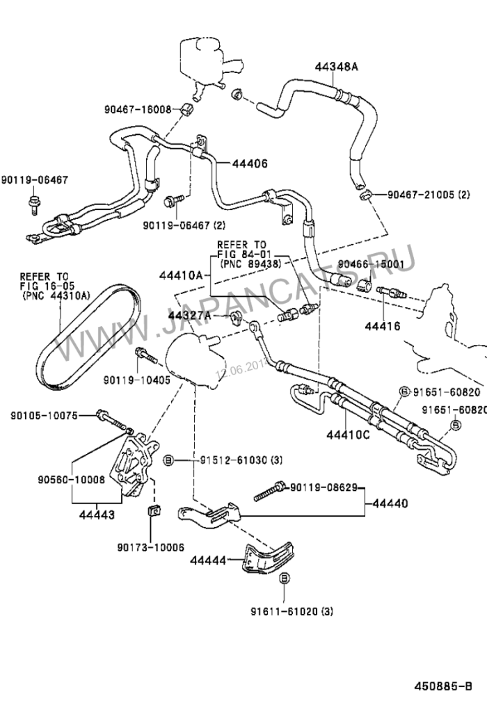

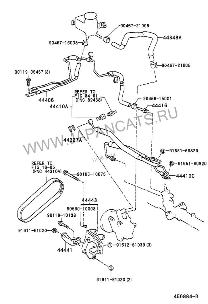

СообщениеДобавлено: Чт июн 12, 2014 9:12 am
Сообщения: 103
Откуда: Казахстан, Актобе
Я нашел два вида кронштейнов на калдины с 3sfe, какой из них нужный я не знаю. Судя по данным exist кронштейн на картинке 450884-В ставился на рав4 1-го поколения с левым рулем, а другой на такой же рав4 с правым рулем и пикник.
