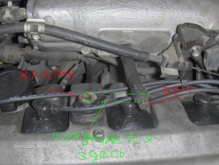

Дело такое менял свечи на авике своем, и вот в чем вопрос 4 свечи в движке. две счечи за ними идет клапан с резиновой трубкой в инжектор кажется, а потом опять 2 свечи вообщем между свечей он находится и вот на этом клапане оторвалось трубка резиновая мне его СТОшник заткнул болтом а за что экот клапон отвечает он незнат. вот подскажите для чего он нужен и важно ли его менять или так можно ездить??
приложил рисунок плапана!!
авенсис 1998 года 2х литровый седан движок 3S

вот выложил рис. движка клапон и левее оторванная трубка заткнутая болтом а зеленым пометил как должно соединятся. вот объясните что как правильно сделать

На картинке выше под номером 12204 он должен выглядеть.
Похоже, в Вашем случае ему свернули пипку и теперь надо шагать на разборку за клапаном.
Или в магаз.
Ниссан Максима 2.0 тепер

там --> http://toyota.japancats.ru/details.asp?carid=77&vin=&frame1=&frame2=&modelcode=41&treg=E&piid=6538 есть рисунок.
на нем деталь № 12204. это клапан.
Клапан снимается\ставится рукой (прсто вставлен через резиновое уплотнение)
На разборах таких двигателей должно быть много. 3S-FE один из самых распространенных моторов.
Имеется на следующих машинах:
AVENSIS | CALDINA | CAMRY | CAMRY GRACIA | CAMRY/VISTA | CARINA ED | CARINA FF | CELICA | CHASER | CORONA | CORONA EXIV | CROWN COMFORT/SED | CURREN | GAIA | HARRIER | IPSUM | LITE/TOWNACE | MARK 2 | NADIA | PICNIC | RAV 4 | RAV4 | SOLARA | TOWNACE/LITEACE | VISTA/VISTA ARDEO |
При замене с разборки - в него надо подуть. в одну сторону должен дуться, в другую - нет. Может быть засран какашками.
