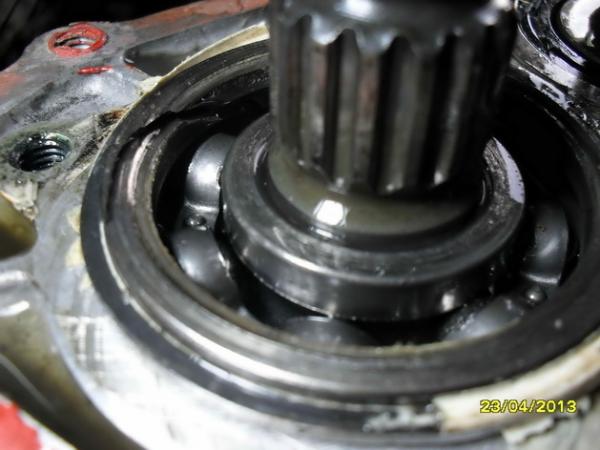

Перетряхнул КПП.
Причиной щелчков был разрушенный задний подшипник вторичного вала:
Комментарий к файлу: Разваленный подшипник
авто 22-24.04.2013 - 93.jpg [ 94.62 KiB | Просмотров: 16873 ]

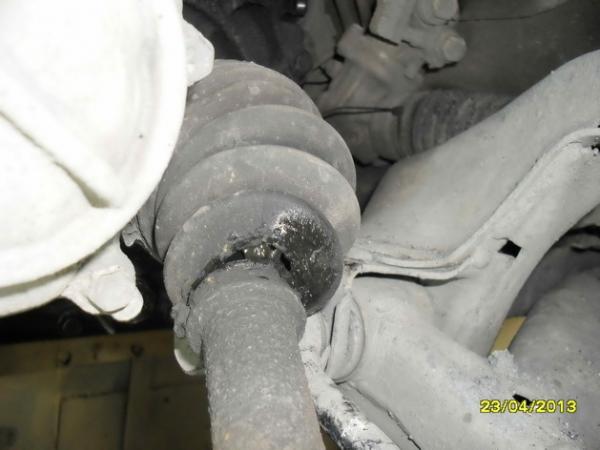

Заодно поменял порванный пыльник на внутренней гранате левого привода:
Комментарий к файлу: Порванный пыльник
авто 22-24.04.2013 - 62.jpg [ 83.81 KiB | Просмотров: 16873 ]

Идентифицировать задний подшипник на вторичном валу было невозможно ввиду его состояния, но размеры его были 25*62*19 (внутренняя обойма толщиной 21 мм).
Я заказал 90363-25067 (90903-63010) поскольку тут вычитал, что у него на 6-ти ступке "90363-25067 Промежуточный", Для моей КПП это как раз задний подшипник. Ниже по тексту он же указан для пятиступки как "Подшипники вторичного вала".
Но нифига подобного, диаметр отверстия в корпусе 62 мм, а диаметр наружной обоймы 90363-25067 - 60 мм. Сдал его обратно в Ехист.
Другой инфы по моей МКПП не нашёл. Но зато нашёл информацию по подшипникам и подобрал аналог по размерам - 90363-25016, как написано в документе от nskoto, размеры у него - 25*62*19. То есть то, что нужно. Заказал его в Ехисте, а пришёл подшипник NACHI 25BCS44JN (25BCS44-1NSL) c размерами 25*63*17,5.
Хорошо, что у меня друг токарь :P 1 мм на шлифовочном станке снял, да колечко толщиной 7,5 мм для регулировки осевого зазора выточил.
Задний подшипник на первичном валу: KOYO DG2568H.
