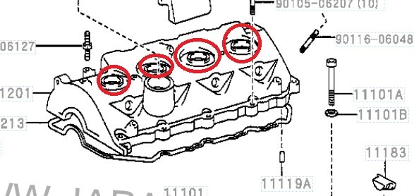

Всем привет. Может кто подскажет какой номер по каталогу сальников форсунок в клапанной крышке? На изображении отметил. А то везде предлагают купить целиком клапанную крышку за 10 штук)

а кольца на дизелях стоят не на самих ли форсунках 23256-27010

А зачем ты их менять собрался я например поменял только это 23681-17010 Кольцо уплотнительное трубки высокого давления, а верхние не менял езжу уже третий месяц и все нормально..
на самих стоят, но эти сальники именно в крышке, чтобы масло не летело.
я бы и не менял, но какие то кулибы уже лазали в мотор и повредили эти сальник, 3 из четырех стоят не родные. не очень подходят

Ну чего можно тут советовать...? Два пути: 1. Обращаться к официальному представителю Toyota, тем более при нахождении в Москве, а не в регионах. и 2. На разборках такого добра можно подобрать с любым качеством и в любом количестве.
А в официальном каталоге действительно отсутствует такая деталь

Понятно тогда только искать крышку б\у на разборе... Я когда форсунки менял то сначала в каталог залез посмотрел какие резинки можно поменять, а какие нет. Хотя когда снял крышку тоже первое желание было и их вытащить так как все резинки превратились в пластмассу...
от русской подобрал. Правда он на 1мм больше, пришлось дырки в крышке немного расточить напильником
