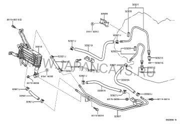

Еще, что это за радиатор? У меня такой уже есть, не на коробку ли он?
Находится со стороны бачка омывателя

если поставить какой-нибудь доп. радиатор, не меняя родной, можно как-нибудь это сделать, или только замена в сборе?
А на что такой геморой? Б/у родной радиатор под АКПП не так уж трудно достать. С калдины можно поставить - он почти подходит, верхние крепления немного другие, но даже при этом держится.
