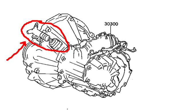

На холостых свист и звон. Держишь рукой рычаги рабочего цилиндра, прекращается.
Что менять? Спасибо.
1.PNG [ 81.56 KiB | Просмотров: 3714 ]
Toyota Avensis, 1998г.в., 1,8, 7A-FE, универсал

Чтобы снова не снимать коробку, когда подойдет время сломаться или износиться чему-нибудь очередному из сцепления - лучше сразу сменить все: диск, корзину, выжимной, сальник коленвала. Стоимость комплекта сопоставима со стоимостью работ по внеочередному снятию коробки. Даже без учета потерь времени.

Заменено все 6000 км назад.
