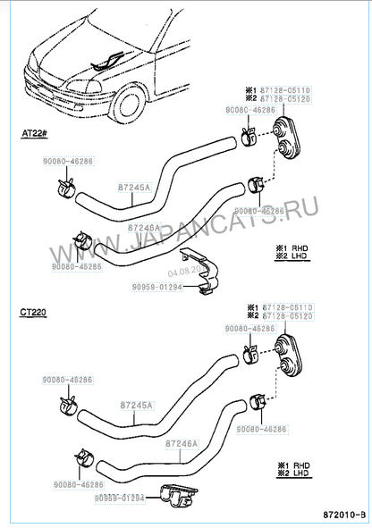

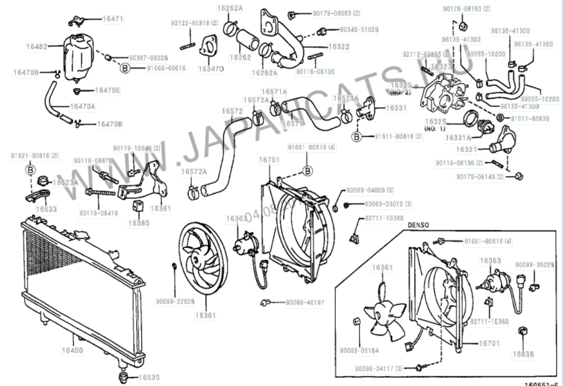

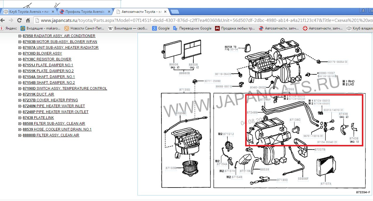

Всем добра. Вопрос по системе охлаждения вернее по отдельной части. Стенка между салоном и двигателем. Чрез нее идут две алюминиевые трубки к печке(если я не ошибаюсь). В итоге каким то образом при замене радиатора и смене антифриза потекло соединение верхней трубки со стороны двигателя и льется в аккурат опять в салон. В этот раз правда по капелькам но все же не вариант так ездить. На сто где меняли антифриз с радиатором. замазали соединение трубки и шланга герметиком и надели хомут простой. и сказали что мол надо искать трубку оригинальную, что туда прямая алюминиевая не подойдет. Так вот подскажите где на схеме эта трубка а то я врубиться не могу и надо ли извращаться и искать оригинал или поставить прямую трубку(действительно ли там она гнутая идет).

Вот тебе подкапотные и салонные трубки!!
Стоят космас :crazy:
Ищи их в разделе Электрика/климат-кондиционирование и обогрев и патрубки

Духless писал(а):
riff666
Хрена себе 1500 минимум на emex(( завтра поеду реанимировать старые. знакомый костоправ сказал что попробует и вообще посмотрит что предыдущие мастера натворили(((
