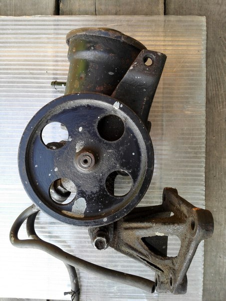

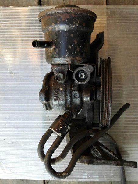

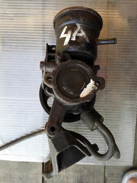

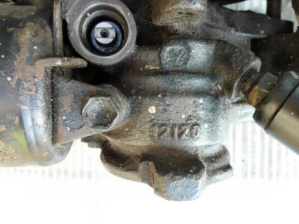

Привет подскажите с какого двигателя ГУР? автомат механка?

4 а-фе скорей всего,а разве есть разница автомат или механика?

4a-fe вроде если подумать логически по маркировке с разбора

Подходит на 4А, 5А, 7А, автомат/механика - без разницы, с кронштейном можно ставить вместо нашего ZF.

Мне на 4 афе не подходит с ОАЭ привезли

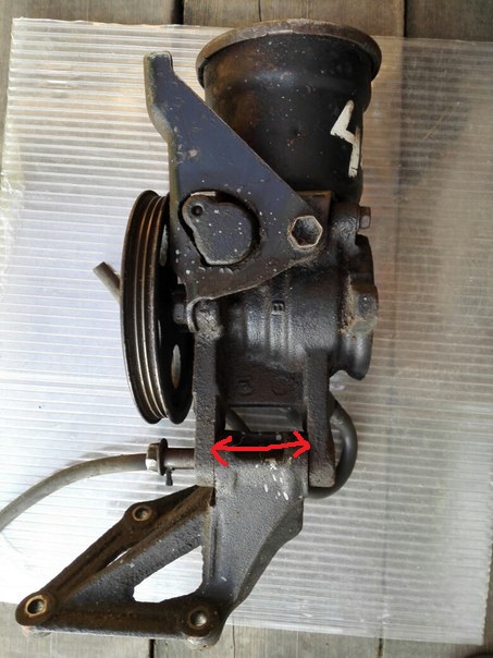

У меня аппендикса с трубочками нет, и крепление шире

Аппендикс с трубочками выкручивается, и вместо него вкручивается датчик давления с родного насоса. Про крепление не понял. В каком месте шире?

Здесь

Так можно ведь кронштейн поставить вместе с насосом, не?

Полагаю можно, у меня в насосе не стоит датчиков ни каких..
