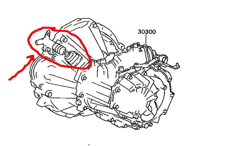

На холостых свист и звон. Держишь рукой рычаги рабочего цилиндра, прекращается.
Что менять? Спасибо.
1.PNG [ 81.56 KiB | Просмотров: 3722 ]
Toyota Avensis, 1998г.в., 1,8, 7A-FE, универсал
