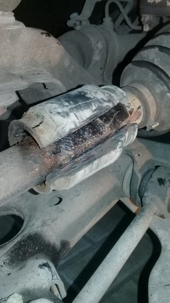

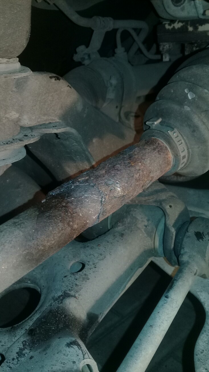

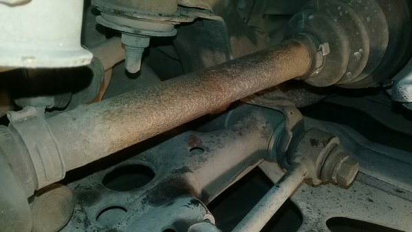

Дима76 писал(а):
Ничему не надо удивляться. Вал лопается в самый не подходящий момент и в самых не подходящих условиях. Еще этому способствует некий балансир на валу, под ним здорово гниет.
Срезал от греха подальше демпфер на правом валу. Надеюсь, из двух зол выбрал меньшее: всё равно демпфер должным образом не работал из-за разбухшей ржавчины под ним.

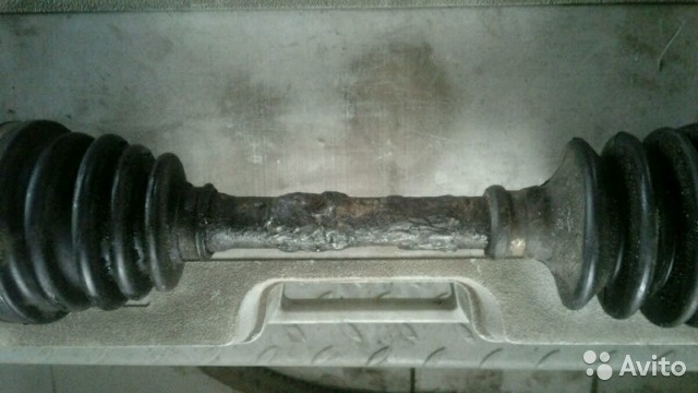

Запаска может получиться )
Комментарий к файлу: Запаска )

Да вроде бы кариес не сильно вал побил. На Т25, как оказалось, вообще с этим беда.

У меня тоже самое было, под демпфером сгнило и вал лопнул пополам на пробеге 300тыс. Думаю скоро это у всех будет болезнь, и хорошо бы нашелся умелец который будет такие валы ватачивать ))
