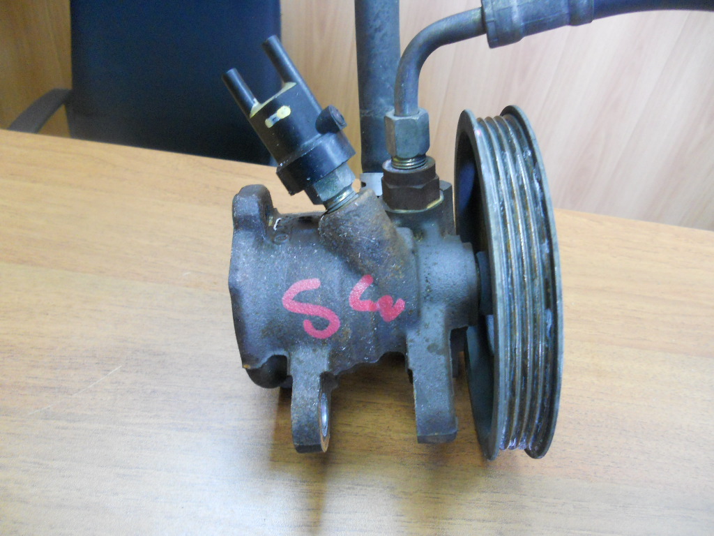

Заказал насос ГУР б/у,пришел круглый [TOYODA(KOKI)] с кронштейном, когда мастера залезли посмотреть то обнаружили у меня квадратный [ZF] - на фото их вид. И я встал в тупик..... Вопрос - можно поменять на круглый и встанет ли он? И подойдут ли мои шланги и датчики, или нужно новые заказывать под круглый насос???
Комментарий к файлу: Этот круглый пришел
1.jpg [ 265.16 KiB | Просмотров: 13927 ]
Комментарий к файлу: Этот квадратный у меня стоит
.jpg [ 30.34 KiB | Просмотров: 13927 ]

С кронштейном встанет. Напорный шланг с правой стороны придётся немного "в натяг" ставить. И с датчиком: к своему удлинить провод и проставку под резьбовую часть. Были где-то фото. Вечером выложу, если надо.

Проставка в датчик - он не до конца вкручивается? а что использовал для проставки?

Там не столько проставка - скорее уплотнительное кольцо. Датчик в этом насосе уплотняется конусом, а наш приходится алюминиевой шайбой. Дома буду после 19.00 МСК. Выложу.

Костя верно говорит, встает он со своим кронштейном. Под датчик я ставил просто медную шайбу, провода хватило. Артем (Alev) тоже насколько помню ставил.
