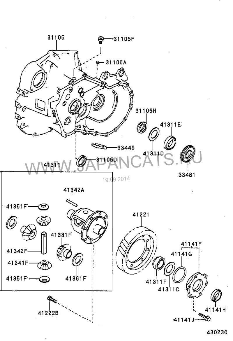

На схеме номера 31105H и 41141H, но артикул один и тот же
CImage.png [ 169.04 KiB | Просмотров: 11250 ]

Сообщения: 669
Должны быть разные.
Разного вращения

Роман44 писал(а):
Должны быть разные.
Разного вращения
Да ну...
На АКПП разные на МКПП одинаковые.
не утверждаю, но себе ставил и езжу более 2-х лет
