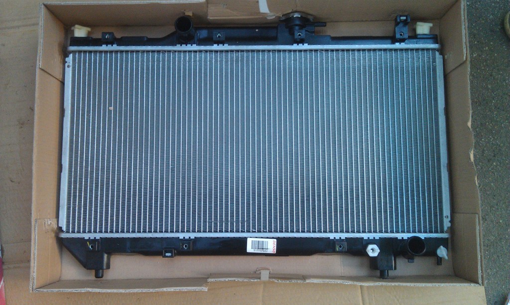

Купил и поставил радиатор Denso DRM500-15, идёт в комплекте с крышечкой, очень похожей на оригинал.
З.Ы. К сожалению не получается запилить фоток..(
Разобрался как фоточки выкладываться)
Вот любуемся)
Комментарий к файлу: Вот, что случилось с моим радиатором(
0.jpg [ 190.5 KiB | Просмотров: 5225 ]
Комментарий к файлу: При получении коробка была уже вскрыта... и что лежало внутри изначально доподлинно неизвестно.
1.jpg [ 166.78 KiB | Просмотров: 5225 ]
Комментарий к файлу: Как тут написано сделано в англии))
2.jpg [ 39.03 KiB | Просмотров: 5225 ]
Комментарий к файлу: Вот так он выглядит новёхонький, ещё в коробочке)
3.jpg [ 220.49 KiB | Просмотров: 5225 ]
Комментарий к файлу: Установлен на место))
4.jpg [ 151.2 KiB | Просмотров: 5225 ]
Комментарий к файлу: Непонятные, старательно закрашенные надписи...
10.jpg [ 95.13 KiB | Просмотров: 5225 ]
