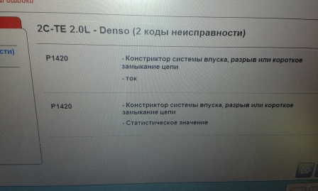

У меня такая же проблема, только я залез немного дальше.
Ошибка Р1420 (картинка ниже) чек горит когда ему вздумается, на холостых при нагретом двигле, когда оборотов ~800, дико колотит двигло и соответственно всю машину. Подкидываешь немного газа, всё ок. что то куда то подкладывать или увеличивать обороты на холостых - самое глупое что можно придумать!!!!
автосервис #1 сказал что у меня нагнулся моховик и корзина сцепления и вообще лучше продай её...
автосервис #2 сказал что у меня не работает один цилиндр. просто не льёт туда солярка и хоть ты бейся. больше ничего
в третий раз я решил сам залезть. так как ошибка кричит про какое то замыкание или разрыв цепи, я полез проверять фишки и обнаружил отсутствие напряжения на одной из них. все выдавали по ~12в. одна из них молчала. поэтому и не работал какой то из цилиндров, поэтому и колотило машину и поэтому святился чек.

z53Flake писал(а):
кто то сталкивался с этой проблемой и решил её, то что делать то??
Впускной коллектор смотреть надо для начала. На предмет забитости сажей.
Аlександр писал(а):
плюс можно попробовать взять с соседней форсунки
На форсунки никакие провода не приходят, если что.
Привет им передай, рукажопым. Они наверняка блок ABS от ТНВД отличить не смогли.
Там 3 эл. магнитных клапана и 1 сенсор давления. Не обязательно на всех клапанах должно быть напряжение.
Например, ЕГР клапан срабатывает только при езде под нагрузкой. На ХХ и в режиме максимальных оборотов он закрыт.
Вот, кстати, сними вакумный привод системы ЕГР и посмотри, что у тебя творится во впускном коллекторе.
Может и такое быть.
Потом, надо проверить зазоры в клапанах. Наверняка они меньше допустимых. Сделай хотябы вот эти процедуры, а потом отпишись, помогло или нет.
Идет ли топливо проверяется так: выкручиваеш свечи накала, садишся за руль и крутиш мотор стартером. Через щель между капотом и кузовом наблюдаеш как вылетают фонтаны топливного тумана. Сосчитать их количество не трудно. Должно быть 4. Можно эту процедуру делать вдвоем. 1 крутит, другой смотрит.
