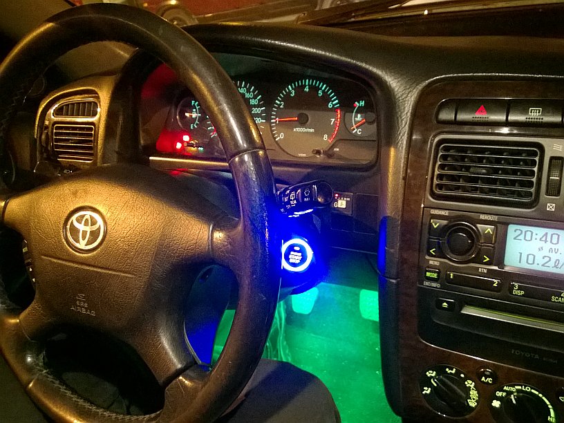

Наконец-то доделал. Долго ездил с болтающейся на проводке кнопкой, но сегодня было тепло и я все сделал как положено. Отчет
button.jpg [ 175.42 KiB | Просмотров: 10761 ]
 Заголовок сообщения: Re: Закусывает ключ зажигания
СообщениеДобавлено: Пт сен 26, 2014 6:09 am
здорово! как "реализовал" работу штатного иммобилайзера?
А штатный замок совсем снять не решился?
СообщениеДобавлено: Пт сен 26, 2014 9:29 am
ну у меня сигналка с запуском, так что обходчик уже стоял
а замок снимать, ну его, я просто отключил разъем

Mtsarev писал(а):
Колхоз - дело добровольное :cry:
ну согласись, это лучше, чем менять замок и иметь два ключа от машины, как в жигулях
