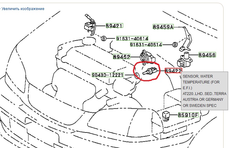

Други такой вопрос. Пытаюсь разобраться с пропаданием тяги на авто. Посоветовали заехать к одному мастеру. Приехал рассказал что и как с машиной. Он посоветовал отключить датчик температуры. Поездить с чеком и посмотреть динамику машины будут или нет провалы тяги у авто. Вопрос, а не вскипячу ли я двигатель? Отключили обведенный датчик. И если его отключили то комп думает что двигатель прогрет и считает расход по правильной карте?

 Заголовок сообщения: Re: Расход топлива
СообщениеДобавлено: Пн июн 22, 2015 11:48 am
Нет, не вскипятишь
при снятии фишки с этого датчика должен включиться вентилятор охлаждения, и работать постоянно
СообщениеДобавлено: Вт июн 23, 2015 11:46 am
Сообщения: 147
Откуда: Сергиев Посад
нет не работает постоянно[/quote]
Правда у меня 3S-FE ,но при снятии фишки с датчика температуры включаются два вентилятора и загорается чек.

СообщениеДобавлено: Вт июн 23, 2015 12:40 pm
riff666
В очередной раз не вижу логики в действиях сотрудников гаражных сто
У каждого из датчиков есть своя процедура проверки. Отключение - не всегда показатель причины неисправности. Пусть он еще Датчик положения колена или распредвала отключит :D
Датчик ТОЖ проверяется замером сопротивления при разных температурах:
2-3 кОм при 20градС
0,2-0,4 кОм при 80градС
СообщениеДобавлено: Чт июн 25, 2015 8:19 am
Сообщения: 103
Откуда: Бийск
решил так и сделать довериться цифрам. на полностью прогретом двигатели 0.23 кОм. Теперь думаю бороться с провалами и расходом через систему зажигания(свечи, ВВ провода, трамблер) буду искать как это все проверить. А то доверять мастерам на СТО...
