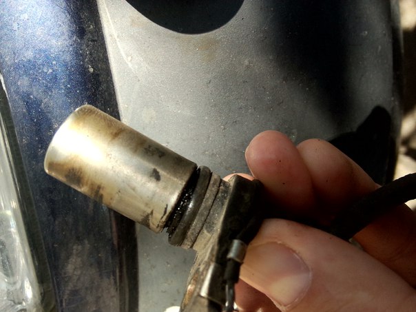

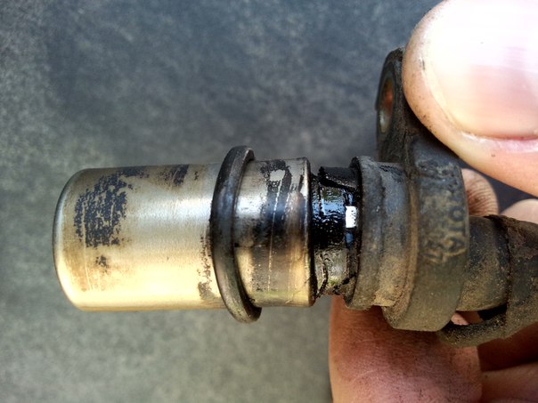

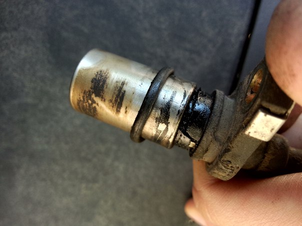

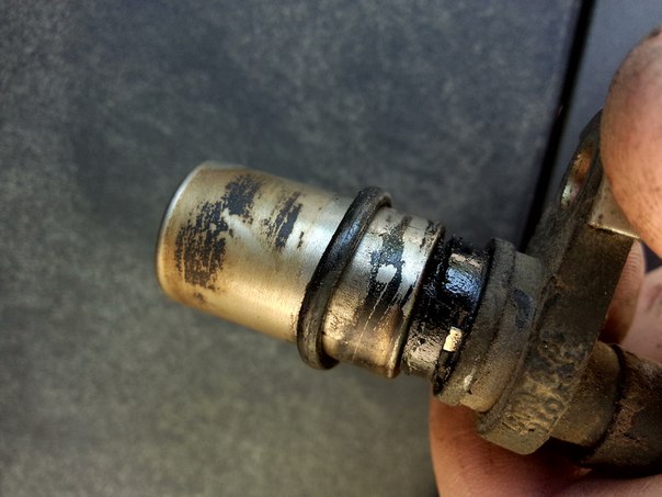

Сегодня вообще не завелась, выкрутили свечи с корешем, проверили - искру не дают вобще, в первых двух цилиндрах черные, проверили сопротивление датчика коленвала, сняв фишку - он мертвый, сняли колесо, сняли датчик и вот как он выглядит - треснут у основания. Это видимо и есть причина прблем с заводом на холодную?

ларчик просто открывалсо: замена вышеполоматого ДПКВ решила вопрос.
теория: поскольку внутри у ём полно масла, вот он и не давал сигнал на холодном моторе, после прогрева масло частично стекало и вуаля.
синее корытце после замены датчика и полтора суток простоя завелось на 3-4-м обороте мотора :)
