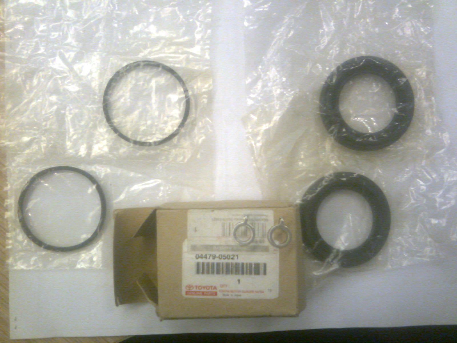

Коллеги, нужна помощь. Нужен номер ремкомплекта переднего однопоршневого суппорта. По вину дает только оригинал. Заказывал в магазине привезли NK (неоригинал) не тот. У меня пыльник поршня с металлическим кольцом, меняется без извлечения поршня. А мне привезли просто резиновый, который вставляется внутрь, как на заднем суппорта. Хотелось бы номерок неоригинала, а то три рубля за ремкомплект...... Да и с деньгами напряг
 Заголовок сообщения: Re: Звон в передних супортах.
СообщениеДобавлено: Пт окт 02, 2015 6:26 pm
василь писал(а):
Коллеги, нужна помощь. Нужен номер ремкомплекта переднего однопоршневого суппорта. Хотелось бы номерок неоригинала
0175-AT220F---фебест(200р.) J3280312---якопартс(400р.) 8815008---нк(400р.) PRK173---патрон(300р.) D4134---сеинса(300р.)
04479-05021---тойота(1500р) 400127---ерт(360р.) выбирай,по комплектности и качеству не подскажу.

8815008---нк(400р) это точно не тот ремкомплект, мне такой и привезли. Сейчас с остальными разбираюсь
День добрый!
Лежит ремкомплект с бородатых времён в запечатанных пакетах, предлагал в Барахолке.
Если нужен - спишемся; пиши в личку.

у тебя с двухпоршенвого суппорта, там диаметр поршня меньше((
Мои суппорта двухпоршневые - это точно, а данный наборчик был приобретён недальновидным менеджером и валяется теперь без дела и он для однопоршневых суппортов.
