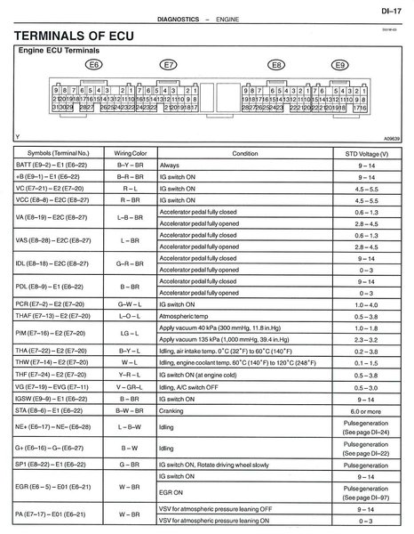

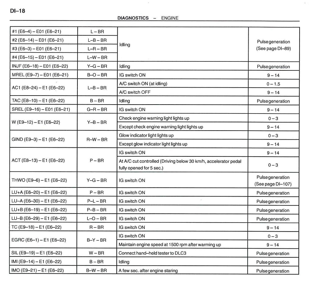

Нужна распиновка ЭБУ Авенсис 2000г дв 1CDFTV

Посмотри на прикрепленных файлах: страницы DI-17 - DI-18.
Есть ещё с Короллы Версо с таким же мотором (там на русском языке), но пока не довелось сравнить...
